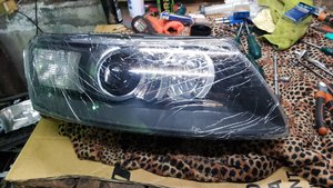

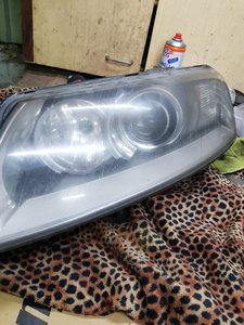

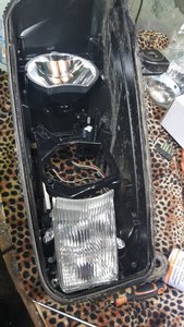

    Привет, всем. Фары расклеил, сегодня меняю линзы, крашу отражатель и ставлю стекла. Процесс не долгий и раствор реально помогает. Пробейте тупо в интернете, раствор для расклейки фар. Их много вариаций. Если надо фото позже выложу своего раствора. Прикол такой, нагрел через коробку 15 мин феном. После шприцом пролил по шву фары раствор. Еще 10 мин феном. И спокойно расклеил все.

    Вот мои разобрашы. Итоговую работу скину по окончанию.)

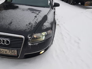

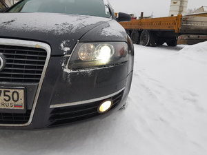

    Итог, до и после.
  11. VODOROD
    VODOROD Живу я здесь
    21 апр 2011
    3.300
    Avant 2.7 Tdi BPP
    Серьезный отчет.

    На вкус и цвет, товарищей нет!) Нового никто и не планировал, цель была свет сделать, и результат достигнут, а с отражателями это дело каждого.

    Работает гарантированно. От фф3 расклеил и от своей а6. Жидкости хватило как раз на два комплекта. Сперва прогрел в коробе, через фен, потом шприцом по швам жидкость залил, опять на 15 мин в короб, и достав, расклеил без проблем. Мин 40 на фару, из них 30 мин на прогрев)
