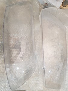

    Всем привет, сам занимаюсь ремонтом и тюнингом фар, и как обычно бывает сапожник, без сапог. Наконец - то дошли руки до своей аудоси, Решение простое, замена стекол на фарах, переустановка би-линз с hella2( штатка ) на hella 3, через переходную рамку, покраска масок, возможно установка ходовых огней с поворотом. В пятницу поеду ставить, стекла уже приташил. Кому интересно, могу поделать фотки расклейки и результатов переделки. Стекла ниже на фото).

    Так стёкла же обычные, не для ДХО

    Стекла ничем не отличаются, они одинаковы что для фар с ДХО, что без.
