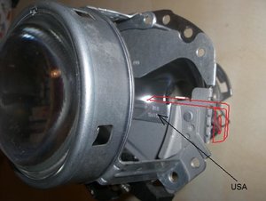

    Вот, нашел старое фото линзы с А6. Крепление со шторкой Америка-Европа отломил, дабы оно вообще не мешалось!))
    Изобразил, как она была. Крепилась на белой пластиковой заклепке. Если ее нет, значит свет будет с галкой, то есть Европейский.
    На корпусе даже стандарт USA написан!

    Спасибо, теперь понятно.
