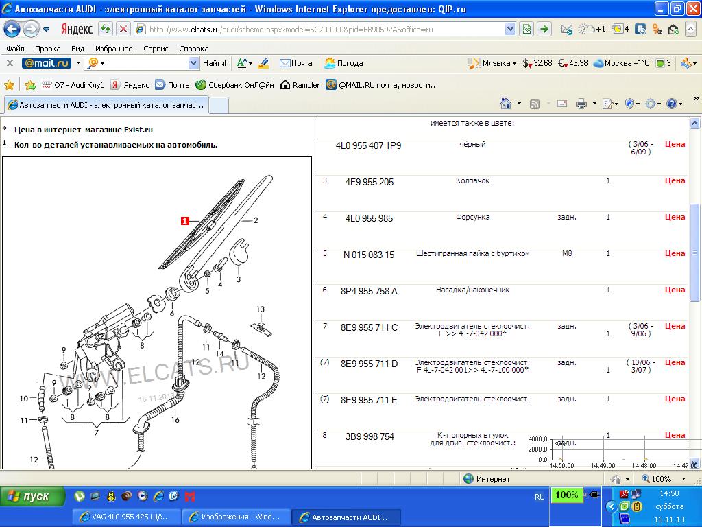

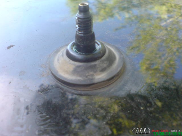

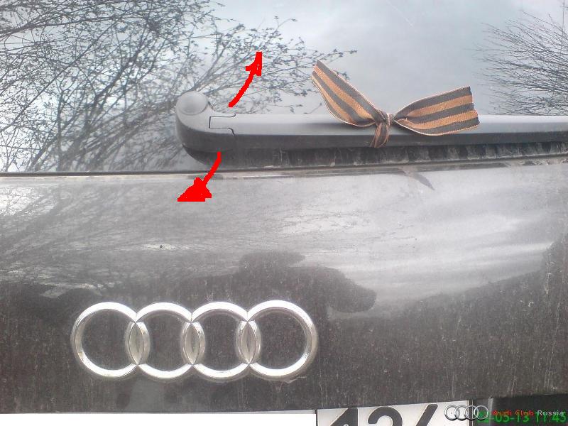

    Пластиковую заглушку снимай - лепестки разведи в сторону и снимай. форсунка снимается - выдёргивается вверх. Номер форсунки - 4L0 955 985
    Устройство
    Если снять дворник открутить гайку и сдёрнуть со шлицов сам рачаг дворника.
