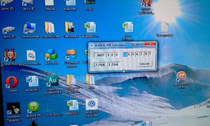

    в свете последних событий решил вернуть на прежнее место штатную магнитолу ... и вот случился SAFE :smile8:
    мельком пробежавшись по яндексу скачал калькулятор, но серия похоже не та ((
    .... по мимо обкурки форумом и поиску записанного где-то этого ужасного 4х значного кода, есть еще какие-нибудь предложения :shock:

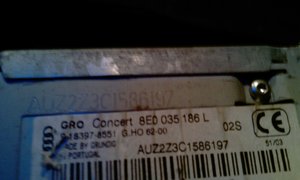

    И ещё номер 14 знаковый на корпусе магнитолы (AUZ***********).

    ? в смысле ???? по-моему я его выше выложил(см.выше) + калькулятор(типа кряк для магнитол), только там серия для AUZ 1Z4 ,
    а у меня AUZ 2Z3С , поэтому внимание вопрос :
    - как (с помощью каких подручных средств) можно вычислить 4х значный код для снятия блокировки ?
