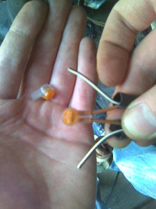

    1. штучки от компании ЗМ, для ремонта проводки. В них вставляются два проводка и зажимаются. Из нее выделяется гель, герметезирующий проводку. На ремонт проводки поворотника ушло не более минуты. Очень удобно! За девайс - спасибо Скрип&Скрежет

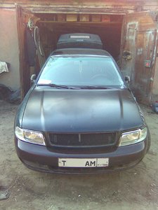

    2. Фотки собранной машинки, самостоятельно выехавшей из гаража и готовящейся к тестовому заезду.
    На этом этапе "гаражные" дни ремонта закончены. Далее идет поездка в БОШ сервис в г. Зеленограде, для установки и адаптации дроссильной заслонки. После этого - поездка в другой сервис, для ремонта кронштейна опоры крыла и покраски.

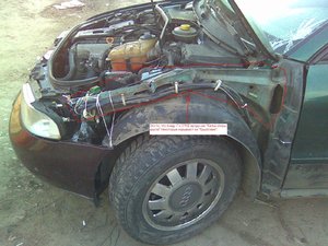

    p.s. Ищу балку опоры крыла, не отрезанную от кузова! Машина пригонится в сервис и там скажут как резать (на фото указано то, что надо). Так же ищу лобовое стекло со всеми "штучками", необходимыми для замены. Кто поможет?

    Вот фото балки, которую ищу!
