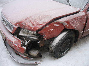

    Вообщем, уважаемые дамы и господа.
    Эксперт сегодня прибыл, как и назначено.
    После осмотра и записи получилось следующее:
    1. Облицовка переднего бампера - раскол - замена+покраска.
    2. Кронштейн пер бампера левый - раскол - замена.
    3. Спойлер переднего бампера - раскол - замена.
    4. Усилитель пер бампера - деформация - замена.
    5. Блок фара пер лев - раскол - замена.
    6. Капот + петли - деформация - замена+покраска.
    7. Решетка радиатора - раскол - замена.
    8. Крыло переднее правое - деформация - ремонт+покраска.
    9. Крыло переднее левое - деформация - замена+покраска.
    10. Брызговик пер лев - деформация - замена+покраска.
    11. Лонжерон передний левый - деформация - ремонт+покраска.
    12. Щит моторного отсека - деформация - ремонт+покраска.
    13. Панель передка- раскол - замена.
    14. Подкрылок передний лев. - раскол - замена.
    15. Радиатор ДВС и АС - деформация - замена.
    16. Вентилятор охлаждения+кожух - раскол - замена.
    17. Бачок ГУР - раскол - замена.
    18. Бачок омывателя - раскол - замена.
    19. Дверь пер лев деформация - замена+покраска.
    20. Стекло ветрового окна - раскол - замена.
    21. Облицовка ветрового стекла нижняя - раскол - замена.
    22. УП капота и лонжеронов. - (без повреждений, только работы).
    23. Установка на стапель. - (без повреждений, только работы).
    24. Аммортизатор капота - разрушен - замена.
    25. Интеркулер - деформация - замена.
    26. Решетка переднего бампера лев. - раскол - замена.
    27. Электропривод левой пер фары - разруш. - заммена.
    28. Стойка боковая левая пер. - окраска.
    29. Замок капота+петля - деформация - замена.
    30. Надставка лонжерона передняя левая - деформация - замена.
    31. Лампы фары пер левой + эл. корректор - замена.
    32. Молдинг крыла пер лев. - деформация - замена.
    Все документы сфотографированы. Все подписи поставлены.
    На слова - дописать что либо, вроде Вискомуфты и т.п. (что не понятно без разбора других деталей) - категорически отказался. Все записал в "скрытые повреждения". Мол будешь ремонтировать. Если не работает - вызываешь нас - опишем, доплатят.
    Так же в сопутствующих работах записано "сборка-разборка" и "подбор колера".
    На этом - все.
    Ждем результата обсчета и информации из страховой.
    Скрестим пальцы, чтобы все было нормально.
    Но чувствую я, что раза два в сервис я точно его вызову для фиксации "скрытых повреждений"!

    Хорошо вроде посчитал. Но у меня такое чувство что, что-то забыл...
    Даже дверь, пункт 19, замена и покраска. )))
    А жидкости? :)
    Когда они теперь посчитают сколько денег должны выплатить? Ничего не сказал?
    Дальше все зависит от денег, если нормально выплатят, то можно будет разбирать и покупать необходимые запчасти потихоньку. Собирать, заводить и гнать в сервис на вытяжку и покраску.
  6. One of a kind
    One of a kind Живу я здесь
    1 окт 2009
    1.666
    Была A4/B5 1.8Т
    Да у самого ощущение, что что то прое**л... :(
    Жидкости, как он объяснил - забиты в программу автоматом, т.к. при снятии агрегета - их полюбому меняют.
    Запрошу у страховой разбивку калькуляции и проверю...
    А вот, что забыл - пока сам не пойму... :shock:

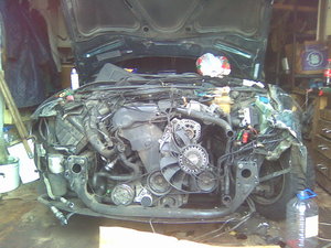

    Денежка от страховой поступила на удивление быстро!
    Начал закупаться запчастюльками и разбирать морду...
    Купил:
    1. Телевизор
    2. Оба радиатора
    3. Оптику
    4. Бачок ГУРа

    За проделанную работу по разборке морды ОГРОМНОЕ спасибо:
    1. Скрип&Скрежет :beer:
    2. Querida :ros:

    Хорошо поработали сегодня.
    Эх, вот бы интеркуллер да вязкомуфта с пропеллером была бы, можно было бы уже собрать передок да завести попробовать.

    Да... После этой фотки еще сняли капот, крыло левое и подкрылок + бачок омывайки.
    Скрип... Даже если бы была вязкомуфта+пропеллер+интеркулер - заводить без антифриза? :shock:
    Ну не суть... Нет, так нет... Попозже заведем... :rock:

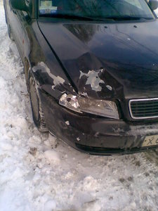

    Прими соболезнования для твоей Ласточки! Два года назад и тоже в конце января примерно такой же удар получил... Ремонт примерно около 150000 р. вышел. Правда у меня еще в заднюю балку дополнительно попало... По возможности на все осмотры виновника приглашай. Я проводил осмотр 5 раз, а приглашал только один раз. Потом в суде вопросы были. В общем терпиния!!! И ласточка вновь полетит!!!!

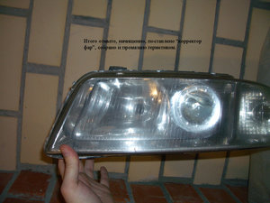

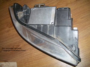

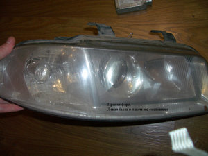

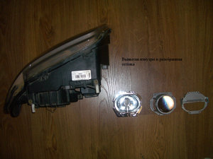

    На досуге, пока на улице ливень, холодно, мокро и противно решил сделать из купленных оригинальных фар в плохом состоянии - оригинальные фары в хорошем состоянии.
    1. Сняты все крышки и вынута вся проводка.
    2. Снят отражатель, шторка, линза.
    3. Все аккуратно промыто и начищено.
    4. Установлен корректор фар.
    5. Осталось купить ремкомплект креплений и на полировку...
    Маленький отчет в комплекте... ;-)
