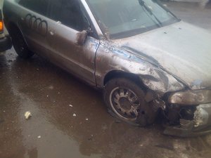

    Я бы на твоем месте сейчас готовил "домашнее задание", что бы в страховой с оценщиком на одном языке разговаривать. Тем более работы у тебя сейчас пока нет, значит есть свободное время. После аварии машину нужно показать страховому эксперту в течение 15 рабочих дней, если мне память не изменяет. Если страховая работает по выходным, то считай всего две недели и 1 день. Ну и заодно начинай штудировать договор по ОСАГО. Есть смысл посмотреть, как подавать в суд на виновника, в случае, если денег на ремонт не хватит. В случае такого иска виновник привлекает снова свою страховую третьей стороной и уже на основе предоставленных тобой чеков и заказ-нарядов выплачивают недостающую сумму. Это в случае успеха :D.
    Далее, пока есть время подробно распиши, какие детали у тебя повреждены. Запиши коды деталей и их стоимость.
    Я взял цены из Экзиста, разумеется через соклубников можно будет попробовать достать все это дешевле, номера деталей примерные, так как вина твоего не знаю, получилось так:

    Ну и сделай фотки подкапотного, может коллективным разумом побольше там всего найдем, плюс снизу. Защита двигателя на месте стоит?
    Все это нужно для то чтобы, при работе со страховым экспертом, ты представлял, какие детали тебе при ремонте придется менять, страховой эксперт скажет про замену крыла, а ты ему плюс еще крепление то, крепление это, не забыли, ну так... На всякий случай, заодно и распечатай схему, как там у тебя все устроено, что бы он наглядно видел и представлял, что менять необходимо будет. Они тоже люди и могут что-нибудь забыть. Замена бампера и усилителя, а как же кронштейны? Их если не менять то ремонтировать уж точно придется, замена фары, а ты ему мол добрый человек, а про лампочки ты не забыл, :D мелочь вроде, но покупать то их придется все равно. А корректор? Защелки... Ну и так далее. Понятно что всю эту мелочевку ты на разборе покупать будешь, но цель насчитать, как можно больше испорченных деталюшек и работы.

    Кстати, не знаешь, с машины можно снимать крыло, капот, до приезда страховой, что бы видеть, что внутри? Или она должна предстать "как есть"?

    Снимать ничего нельзя, а то не докажешь что повредилось во время аварии. Всё должно быть как после аварии.

    Все правильно тебе SergeA4 написал. Машина должна предстать в том виде в котором была на момент ДТП. Только чистая. :) С испорченным радиатором я себе слабо представляю, как она приедет в страховую. Только если на эвакуаторе, а это около 3 тысяч рублей дополнительных расходов.

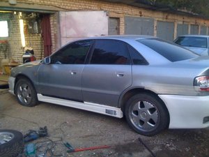

    Фигня всё это! Кузовщина меняется быстро и безболезненно, меняй детали и ездий не парься.
    Вот что у меня было ровно год назад, и то внутри оказалось гораздо хуже, чем снаружи
      100,9 КБ

    Shiks покажи свежую фотку твоей машинки? Что получилось в итоге? :)
    Update:
    Нашел фотки в профиле в альбоме, прикольно получилось. Осталось только диски покруче поставить.
    И еще, я читал что ты, где-то по знакомству машинку красила? Вроде не путаю? :)

    Видел ее машинку в живую.
    Правда до покраски, с белым бампером.
    Очень нра и внушает уважение!

    Спасибо большое! :) на самом деле изначально восстанавливал и красил мне машину Краскопульт (наш одноклубник), но потом мне предложили покрасить ее целиком , да, именно "по знакомству", с радостью бы подсказала контакты, но боюсь, я уже не смогу выйти на тех людей... :(
