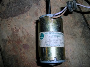

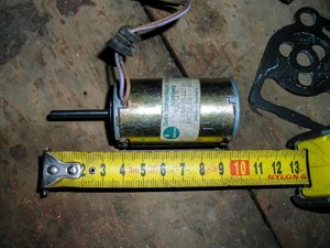

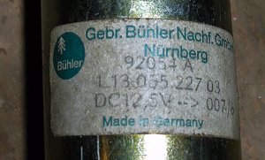

    Все еще катаю на своем авто. Теперь пришла пора менять моторчик воздуха. От чего можно подобрать замену или где купить новый ? Знает кто то ?
