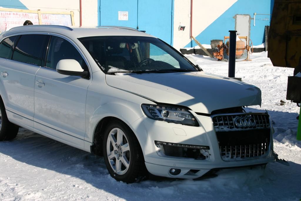

    Случилась беда 1.04.14. Метель очень сильная. На встречу трубовозы. За ними облако-стена снега. Перед каждым сбрасываю скорость до 40-50. Разъезжаясь с последним, циркач на тигуане в слепую решает совершить обгонный маневр трубовоза. А тут я.... Ну, и все.

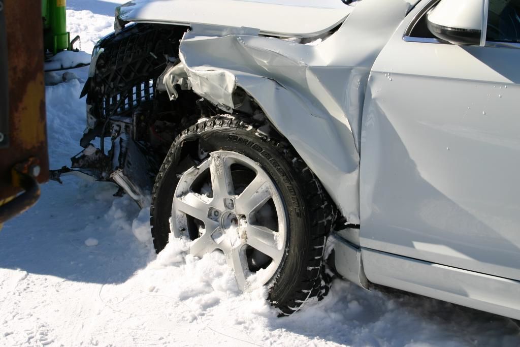

    Это ситуация. Плюсы: все живы, ни царапины. Минусы: тигуан в хлам, семерка ... тоже хреново. Для меня совсем хреново! Удар: левое в левое колесо. Итог: фара, бампер,крыло, капот, дверь вод., интеркулер, что-то с балкой, подвеска колеса, рулевое, электроника, ну и т.д. и т.п. Оценка покажет.
    Но вот вопрос!! Подушки не сработали!! Вообще. Пристегнуты были добросовестно оба. Если бы не ремни, было бы намного плачевнее. Скорость была общая 100 км/ч. В тигуане все подушки вылетели, а в Кузе нет. Уважаемые коллеги, может у кого был случай примерный? Что делать? Ведь машины AUDI самые безопасные машины. Может стучаться официалам...?
