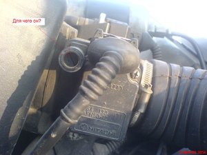

    У меня вопрос, что это за винтик такой на нём стоит? И для чего он нужен, вернее что он регулирует?

    Похоже это у вас какойто переходный вариант между расходомером типа лопата и щелевым. А винт скорее всего регулирует количество воздуха проходящего в обход датчика расхода воздуха. Им меняем цо- типа если надо богаче смесь -закручиваем, беднее - выкручиваем. Заглушки на нем не вижу, видимо уже крутили.

    Колпачок на винт есть... Просто я его снял чтоб сфотографировать...
    И винтик этот я тоже крутил. Один оборот по часовой... Поездил. Потом оборот против часовой. Опять поездил... Никакой разницы не заметил.
    Единственное только в первом случае провал был... Тронулся а потом машина останавливаться начала как будто я газ отпустил... Нажал газ посильнее и она поехала нормально. Хотя может этот провал и не зависит от расходомера и этого винтика?
