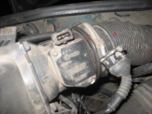

    что надо почистить? под цифрой 1, 2, или 3 объект для чистки :shock:

    Всю эту конструкцию надо снять? на двух болтах все это держится, ?

    ну я как раз это и сфоткал номер 1 это куда фишка одевается номер два это сама пластина , а номер 3 это я фишку выделил.

    Лучше снять всю конструкцию(сетку можно будет почистить) а сам датчик крепится на двух болтах.(ну описали уже всё,почитай внимательно данную тему) :hi:
