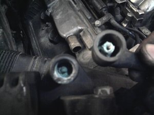

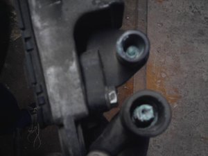

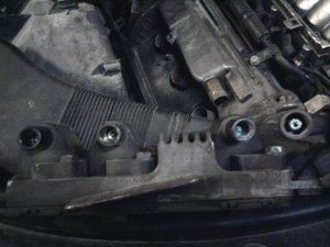

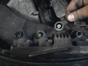

    По моему нашел!!!
    - Но не факт! По тому как еще не проверил!
    На катушке первого и шестого горшка, снял броникс первого и вот сильная окись внутри броника и катушки.
    А на остальных все нормуль. Надеюсь что дело было в нем!

    Это катушка зажигания и броник с окисленными контактами.

    Это ппц какойто))) так все запущено. я бы первым делом это проверял хотяб чисто визуально

    Оказывается дело не совсем именно в этом проводе, он был с первого цилиндра... - Он как раз работает - конечно я его почистил всякой химией и поставил для пробы... Но машина так и троила, методом исключения с донорской машины выявил что не рабочим оказался провод соседний, с второго цилиндра - хоть и звонился как все.
    Выход... - поставил временно броник от жигулей, машинка поёт!!! Завта куплю новый. Спасибо всем огромное за поддержку и направление в правильное русло ... всем пива! приезжайте ко мне вгости! )))
