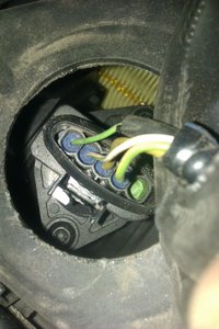

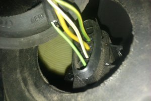

    Вот его фото я правильно понял? И что по поводу провода черного на фото видно.

  4. ISMaster
    ISMaster Живу я здесь
    23 дек 2008
    1.783
    Audi A6/C5 2.8Q
    Это какое авто?

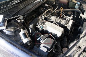

    вот он!

  10. saymmi
    saymmi Завсегдатай
    24 янв 2011
    847
    a6 2.4 02г bdv
    #10 saymmi, 29 мар 2015
    хм...ошибся наверно.лучше свой двиг сфоткай...там и покажем. желательно без верхних накладок.

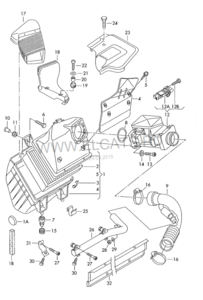

    или вот...под номером 12

  11. TORT
    TORT Участник форума
    24 мар 2015
    120
    A6/C5 1.8TAPU 99г.
    Я знаю, где он у меня находится. Подскажите какой фирмы лучше брать. А то китайский бош ценой не очень радует.
