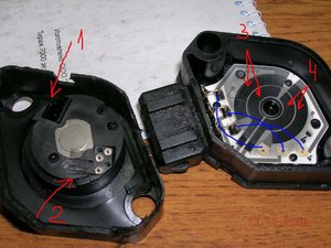

    Ну вот и свершилось, поменял я ДПДЗ.
    Все вроде (пока проехал только 20км)исчезли все дерганья и провалы.
    Пришел домой и разполовинил еще раз старый ДПДЗ.
    И возникло несколько вопросов.
    На фото видим что резистивный слой сдвоеный (поз.3и4) по 3 ездил бегунок 2 (кстати видно что он погнут был еще хуже
    его немного подправили). На слое поз 3 тоже видно что потерт (контакт пропадает). Но слой поз 4 идеальны там ничего не елозило. Так вот если скобку поз 2 переставляем на готовое место поз.1 отрезаем ноги разъема и перепаиваем их согласно синих линий, то получаем почти новый ДПДЗ. Зачем тогда производитель это все делает ведь я по сути заплатил за самую дорогую часть (это керамическая пластинка с напылением) и соответственно заплатил вдвойне???
    Теперь что касается VagCom. Посмотреть что ДПДЗ (новый), показывает 0 градусов (кстати даже не настраивали прикрутили и все) посмотрел, а вот когда захотел все-же провести адаптацию программа туда не пустила (сослалась на activation), но я ввел номер активации, все равно пишел что-то про активацию. Что я сделал не так???
