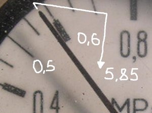

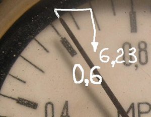

    Ну вот и подготовился к замеру диф. давления.
    - В верхней камере, то бишь системное было 6.1
    - В нижней почти 5,9
    Диф давление - 0,2 маловато. Открутил ЭГРД. Открутил винт заглушку. Увидел винт регулировочный. Крутнул (честно говоря не ожидал что он так легко крутится...по началу думал что он вообще стоит..хорошо чуток крутил..) по часовой стрелке не на много. Собрал все обратно.
    - В верхней камере 6.1
    - В нижней почти 5,75
    Вышле диф. давление 0,35. Как в аптеке.
    -После 10 минут стояния 3,5
    (фото-1 сам манометр, 2-системное, 3-нижнее до, 4-нижнее после)
    Теперь по поводу плохого запуска на холодную. Проверил форсунку. Подал минус-клацает. Вытаскивать не стал на предмет распыла-долго это. Валялся у меня с лета старый ДОЖ. По незнанию вначале менял методом исключения. Тупо подсоединил к ниму штекер и завел. Обороты скакнули на 1200 и вернулись к прогревочным. Вывод-новый датчик ГУНО! Больше в этом магазе ничего брать не буду! Вернус старый на место и радуюсь.

    Плохо ты подготовился к замеру дифдавления:cry2: .
    Класс точности твоего манометра 2,5, а это :blyy:
    Нужно минимум 1,5.
    Но добрые люди не дремали, и спомощью PAINT все исправили (см. Фото)
    Теперь у тебя дифдавление 0,68 по моим:D замерам.
    Готовь дополнительный топливный бак на крышу:laugh:
    Ёрничаю, потому что больше часа редактировал твои фотки. PAINT рулит!:rock:

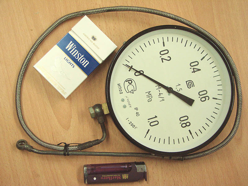

    Манометр вот такой нужен примерно :D
    Манометр
    Класс точности 1.5, шкала до 10 bar
    1 человеку нравится это.

    urgubab Это понятно...но что было, то и взял.
    По фоткам особо не орентируйтесь, с давлением - угол зрения меняет ситуацию.... Да, согласен с VVsevolod что после накрутил много. Но вот до было именно (если поточнее)
    6,12 и 5,85...5,86 что состовляет 0,27 диф - что есть мало.
