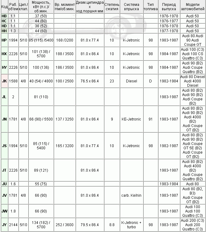

    А JN двигатель случаем не K-Jetronic? На них же ПНД не было... Если смотреть тут он нигде не просматривается...в отличие от двигла AAD. Или я пользоваться не умею.

    http://www.exist.ru/resultr.asp?pcode=048133471&fcode=008&sr=44
  10. Guru
    Guru Старожил
    11 апр 2004
    6.709
    Латвия
    Audi Q5 1G Sline 2,0 TDI q.
    Ответ: Расходомер BOSH 0438121011
    HD_lightОттуда я ценник и взял.
    А вот по поводу JN? Там же чистая механика была или как?

  12. Guru
    Guru Старожил
    11 апр 2004
    6.709
    Латвия
    Теперь ясно. Сенкс.
