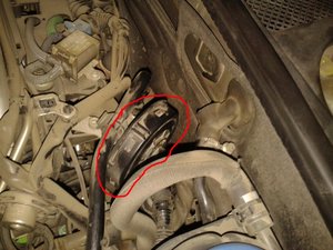

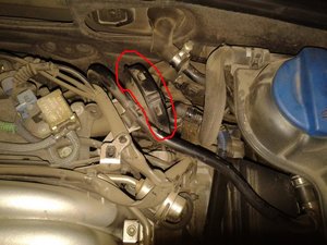

  7. lyotin
    lyotin Новичок
    21 сен 2011
    65
    A6/C5 2.4 01г.
    То что на рисунке ) 2.4 не кватро на холостых сколько должен выдавать по расходу?
  8. Alex_z
    Alex_z Старожил
    13 июн 2008
    17.860
    Корея Северная
    A6 C7 2.0TFSI 2017
    Не знаю что это,у меня такого нету,у тебя видимо рестайл. Но помоему ты что-то путаешь,на ХХ можно посомтреть расход воздуха ваг-комом (расходомер),и это явно не то место,которое ты обвел
  9. lyotin
    lyotin Новичок
    21 сен 2011
    65
    A6/C5 2.4 01г.
    Да рестаил. На сервисе сказали что внутри этой херни лопнула резинка с которой уже ничего не поделаешь и нужно покупать новую запчасть. Только как она называется никто не знает) На форуме порыскал люди добрые подсказали что это воздушный клапан! И из за него чек вылазиет. Возможно такое?
  10. Zerg()()()()
    13 фев 2011
    11.082
    Ауди
    клапан СВВ? как полетел? худой? сосет с улицы, тогда может изза неучтенного воздуха быть повышенный расход. в какойто степени это скомпенсируется топливной коррекцией ЭБУ. смотрите вагкомом данные по лямбдам и аддитив с мультипликативом.
