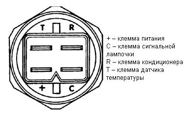

    Обрати внимание на датчике клеммы подписаны (+, Т, С, R)
    И чего там гадать вот...?
    1/ черно-синий.....= чистый +12В от предохранителя. Проверь отдельной лампочкой - контролькой. Включи зажигание, и если лампочка ярко горит - это точно он. Садится на клемму [+]
    2/ желто-коричневый......На приборку - стрелка. Проверяется замыканием на массу, при вкл зажиг., если стрелка отклоняется, то сади на клемму [Т]. Выще уже написали.
    3/ желто-синий.......На сигнальную лампочку в панели приборов. Замкни его на массу, при вкл. зажиг. Если лампа перегрева горит, то сади его на клемму [С]
    4/ зелено-синий......Остается последним. На кондиционер (на дизельные схемы). Садится на клемму [R]. без проверки :)

    датчик не снимал снял только фишку всем мамам хата надо искать новые а насчет........ t r c + ........ исче надо найти где какой провод ставить или проще будет снять датчик и по датчику,ведь можно их местами перепутать,я нашел фото фишки на 100 с4 2.3 aar там так ..........фишка комне лицом трехугольным пазам в низ...............лево верх Т лево низ + право верх R право низ С ......так правильно?

    Какие фотки?! Смотри на самом датчике, не ошибешься... Там так, как я в ссылке давал.

    На моем AAR он с верху. Я могу видеть.
    У тебя кажись он с низу. Тогда надо откручивать, иначе фиг чего увидишь, буквы там маленькие, под слоем грязи, небось...
