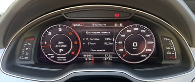

  20. Полковник
    Полковник Генералиссимус ёпт!
    26 сен 2006
    124.182
    #1460 Полковник, 27 июл 2025
    У меня примерно так же, залил до полного, проехал 57 км. и 980 ещё на остатке:
