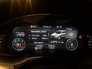

    Поездка Киев - Одесса .
    Выезд в 19:00 , вся дорога в темное время суток .
    Спешить было некуда , вот такой расход вышел .
    От такой неспешной езды устаешь больше , чем в режиме 140-160, + периодический обгоны 180

    Судя по виду приборки дорестайл?
    40 TDI? 45TDI? 50TDI? Такой расход по попугаемеру в таких режимах и у меня на 50TDI. Реальный в таких условиях на 0,3...0,5 больше.

    Да , дорестайл , 3.0 tdi CRTC.
    В теме люди выкладывают фото и с меньшим расходом .
    Но как по мне , это не езда а мучение .
    Машина для того , чтобы получать удовольствие от динамики, запаса мощности и тд.
    А пару литров сэкономленных на 100 км пробега не стоят полученных эмоций .

    Больше того, еще и при больших скоростях.
    Сильно подозреваю, что это просто погрешности штатного показометра.
    Хоть в России и 250 сильные двигатели, это не может объяснить дивную экономичность.
