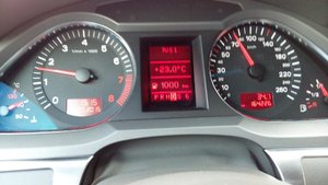

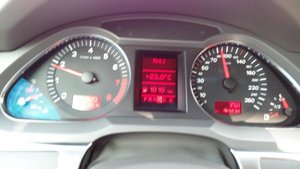

  8. Vl2
    Vl2 Завсегдатай
    23 дек 2009
    562
    A8 D4 CDRA
    Реально на 830-850км от полного до лампочки. Скорость 130-140, трасса есесно.
