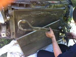

    В прошлые выходные тоже промыл радиаторы и не зря. По пути за город кратковременно заметил повышение температуры в конце часовой пробки (бортовик показывал +32), далее уже полетел по трассе, а вечером разобрал и смыл всё что было накоплено годам. Замачивал активной пеной три раза, проливал до достижения результата... на всё убил 5 часов.

    никакие патрубки не отсоединял? как их раздвинуть? что откручивать? (имею ввиду когда бампер уже снят)

    Я откручивал охлаждающую трубку ГУРа, которая идёт по низу радиатора кондея.
    Чтобы не вылилось все масло из системы, приготовьте чопики/болтики, чтобы заткнуть шланги ГУРа.
    Потом можно отодвигать радиатор в сторону.

    Апрель, я скинул бампер со всеми потрохами, усилитель, отсоединил и открутил звуковые сигналы, защитные пластиковые кожухи по бокам и болты крепления радиатора ГУР и кондея. Всё делал на даче, так что никаких жидкостей не сливал и радиаторы только раздвинул для удобства очистки. В целом длины шлангов хватает оставить их на весу.
