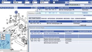

    мне кажется ты что то напутал...
    У BBJ двигателя в том месте один датчик и он 2-х контактный!

    A6 3.0q (asn) 02.
    Сначала я тоже так подумал, но эльза говорит о том, что на C6 2005 с двигателем BBJ в этом месте стоит датчик G2/G62, а он зелёный 4 контактный. Предлагаю дождаться гуру BBJ для разъяснения))

    вчера был в сервисе(партнер АК VAG-сервис) делал у них компьютерную диагностику. Никаких проблем с авто связанные с перерасходом топлива не обнаружели. При это местный моторист заявил что расход в городе без пробок у этого мотора составляет 16.8 литров на 100км. Он же ответил на вопрос сколько контактов у ДТОЖ. ДВА!

    Дурак этот моторист,беги от него....считай(фото) сам сколько контактов у ДТОЖ.

    Андрей, это бесполезно! Всё равно не поверят... даже эльзе, наколхозили датчиков и отстаивают своё до победного))

    Андрей, на фото датчик 059919501A ,а по ETKA на моём BBJ 06A919501A :)
    Смотрим в ETKA, по вину бьется 06A919501A, в подробном описании сказано, что он 4х штекерный, но ответная часть применяется на 2 пина. :shock: Как так? И те кто заказывал 06A919501A своими глазами видели, что там только 2 пина :shuffle: Я когда менял у себя, то специально обратил внимание, что датчик не такой как у меня был на 1.8Т зеленый и 4х контактный.
    P.S: может на С5 и С6 кузовах и на BBJ в отличии от AVK и ASN датчик отличается...

    У меня, и не только у меня, фишка на 2 контакта, и 2 провода подходит к этому датчику.

  20. Nigilist
    Nigilist Bad e-mail
    5 апр 2007
    863
    A6 3.0q (asn) 02.
    Это верное замечаение, может действительно так???[/QUOTE]
    Ну фиг знает... конечно, всякое бывает, но как кузов с мотором связан? В том смысле, что какая разница куда его вкорячивают...
    Лучше тогда вопрос поставить по другому - может ли у двух датчиков G2/G62 (информация с эльзы для обоих кузовов), совмещённых в одном корпусе, быть только два контакта? Возможна ли их работа в таком случае?
