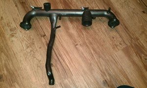

  14. Nigilist
    Nigilist Bad e-mail
    5 апр 2007
    863
    A6 3.0q (asn) 02.
    #194 Nigilist, 12 апр 2013
    10 - Датчик индикатора температуры охлаждающей жидкости -G2-/Датчик температуры охлаждающей жидкости -G62-
    Меняйте серый 2 контактный если хотите...[​IMG]
    Если не понятно, то на G2 2 контакта и на G62 тоже 2 контакта.
