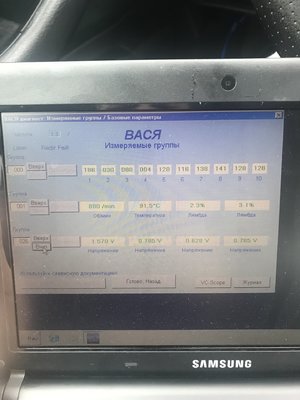

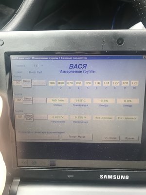

    Ауди А6 1997 г.в., двигатель 2.4, типтроник
    Уважаемые знатоки.
    Подскажите пожалуйста. Раз такая тема тут !
    Ауди А6 С5 1997 2.4 AGA
    Расход топлива повышен
    на 60 литров проезжаю 350 км. (17 литров на 100 км.)
    Ошибок по двигателю нет!
    Вроде все перетряс!
    ВУТ конечно шипит в ногах на холоде.
    Вопрос по датчикам детонации! Если их на тачке 2 шт.
    как данные отличные по каждому из 6 цилиндров?
    И что делать с повышенными в 2 раза показателями датчика детонации 1-го цилиндра?

  10. romich107
    romich107 Живу я здесь
    3 ноя 2010
    2.640
    Audi 100 AAH 91
    первое и самое дешевое сейчас устранить подсосы и проверить желательно дымогенератором
    2 проверить установку фаз грм со стопором и планкой
    а дальше по результатам
