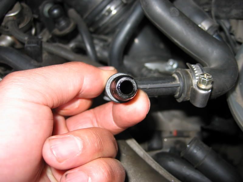

    Ну в общем так.
    Проблема с обломанным патрубком решилась легко: термоотверждающая трубка, снят патрубок, строительный фен. Получилось достаточно эстетично и прочно, во всяком случае теперь хватит поездить, пока трубу привезут.

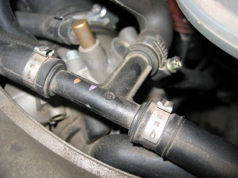

    Ну а теперь - тройник!
    Так он выглядит вблизи

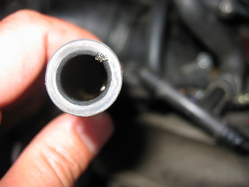

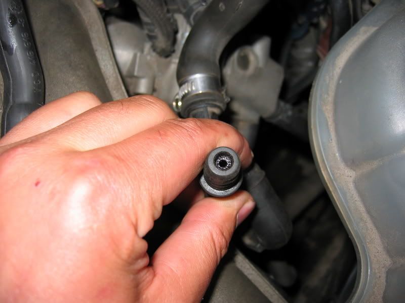

    Вот его тот самый кончик, обращенный к клапану (боченку)
    Все его остальные окончания имеют совершенно иной диаметр:
    При ближайшем рассмотрении ВСЕ патрубки и сам тройник - в масле!

    Диаметр "родного" отверстия составлял 2,5 мм. Был жестоко рассверлен до 4 мм.
    Просле экзекуции тройник был промыт паробензиновой струей под давлением и воодружен на место. Теперь буду смотреть дальше!

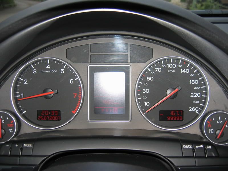

    Это пока все, что успел заметить. Кстати, сегодня знаменательный день - на панели одометра появилась цифра общего пробега автомобиля - все девятки :) Это символично, господа! :[:]||||||
