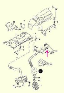

    #1590 biker78, 24 июл 2007
    Ответ: Расход масла на А-4 2.0
    Смотри - деталь 11 - это бочонок(клапан картерных газов), а деталь 10 - впускной патрубок. Соответственно у детали 10 есть аппендинкс (указан стрелкой), который надевается на деталь 11. Его просто стягиваешь и заглядываешь внутрь. Если там есть следы масла - значит часть твоего расхода этим путем и летит в камеры сгорания.
    Трубочка от детали 11 (бочонка, клапана) смотрящая право вниз (на схеме в никуда) как раз идет к вакуумному тройнику (для РКПП - четвернику).
    Живые фотографии в сообщении 1316 http://www.audi-club.ru/forum/showpost.php?p=1719169&postcount=1316. В этом же сообщении указано, что есть тройник и где сверлить, в случае есть масло имеется в патрубке от детали 11 к детеле 10. Повторюсь, что после данных манипуляций у меня перестало масло лететь во впуск.

  11. maxiva
    maxiva Участник форума
    16 окт 2006
    492
    Subaru Outback 3.0R
    Ну, меня можно поздравить :hot:
    Заехал в гараж, дал двигателю немного остыть, снял крышку.
    Стал стягивать патрубок. Стянул немного отвел в сторону. Масло - везде. Плещется, сволочь такая.
    Ну и напоследок - этот патрубок остался у меня в руках :cry2: :cry2: :cry2: Блинвашумать....
    Интересно, насколько я попал? По всему выходит, что замена всей этой большой трубы... То бишь, вся деталь N10 на земену. Кто-нить знает ее номер по ETKA?
  12. biker78
    biker78 Завсегдатай
    20 ноя 2006
    529
    Audi A4/8E 2001 г.в. ALT 2.0
    Значит у тебя там еще и воздух сосало. Что же твои мастера не заметили, когда двигатель тебе ремонтировали? А ты говоришь классные... Может у тебя и другие патрубки к бочонку-клапану (деталь 11) разваливаются? Тот который у тебя остался в руках значения на расход масла не имеет(просто направляющая по которой выбрасывается излишек газов), но через него грязь могла попасть в сам клапан, его бы снять, промыть и посмотреть или поменять. Пока чтобы ездить воткни какую нибудь трубку или остатки старой и перемотай все изолентой, чтобы не сосало воздух.

  14. maxiva
    16 окт 2006
    492
    Subaru Outback 3.0R
    Ну на ребят я батон не крошу. Я уже кучу патрубков поменял - сыплются как прошлогодний снег. Так что возможно, он просто последние дни свои дохаживал. Бочонок буду заказывать, тройник - сверлить. Это уже однозначно, ибо _столько_ масла разом я еще не видел... Блин, летит зараза... На остальные потом взгляну внимательнее, возхможно и они уже дошли.
    Блин, искал номер по ETKA, все пересылают с иллюстрации на иллюстрацию, номера не нашел.
    Может, кто знает все-таки ее номер?

  17. Vet
    Vet Участник форума
    27 июл 2006
    403
    A4/B8FL 1.8 CJEB
    http://www.elcats.ru/audi/parts.asp?mdl=249&unit=E640CF9F
    Деталь №21 - 06B 129 627 T

  20. maxiva
    16 окт 2006
    492
    Subaru Outback 3.0R
    #1600 maxiva, 25 июл 2007
    ОФИГЕННОЕ СПАСИБО!!
    тока деталь на самом деле по-моему все-таки <table><tbody><tr><th width="50">
    </th><td width="20">
    </td><td width="100"> 06B129627AB </td><td align="center" width="150">
    </td></tr></tbody></table>Во всяком случае официалы уверяют, что произошла замена номера
