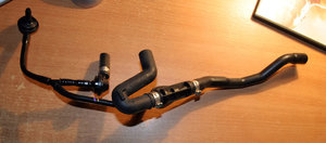

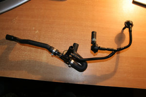

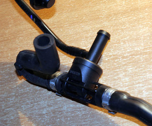

    Купил набор, деталь номер 06B 133 731AL...
    Длинный шланг идет к бочонку-маслоотделителю, изогнутый - к корпусу дроссельной заслонки, как и коротенькая трубочка на одном из клапанов, патрубок без трубки на "четвернике" - к вакуумному усилителю, самый последний клапан - во впускной тракт...

    Это для механики? У меня таких вроде нет:(

    Да, для механики... сегодня углубился в ЕТКУ и в Ельзу... короче у АКПП простой тройник... у механики - вышеуказанная схема.... кстати, взял старый "четверник" - там дырочка посередине 1мм... может тоже ее того... просверлить до 3-х ? ;)

    А я делаю вывод что дело в нем. И на механике надо сверлить четверник. Так как он отвечает за то же что и тройник на акпп...
