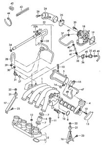

    В итоге, мой расход был 250гр на тыщу...
    Решил вчера помыть там все, бочёнок этот, тройник...
    В итоге тройник мой оказался насосом эжекционным ... парт-нумбер 06B 133 751L (старый 06B 133 753C).. стоимостью 2200 руб :)
    и присоединен он не только с помощью мягких шлангов, но и с помощью жестких пластмассовых трубок, одну из которых я благополучно сломал :)...
    Пока обошелся вставив небольшой переходник... сегодня еду покупать этот насос...
    На картинке это номер 32...

    Вот то, что на схеме под номером 32, включает в себя сам троник (на самом деле это даже четверник ;) ), трубки и какой-то клапан....

    нумер 32 - четверник - на МКПП, на автомате - тройник :)
    таки что такле эжекционный насос?

    Потоком воздуха (идущего по одной магистрали) засасывается воздух(или жидкость) из другой магистрали, что-то примерно так....

    А это есть классический пример струйного насоса :[:]||||||Водоструйный насос - отличный образчик :)
