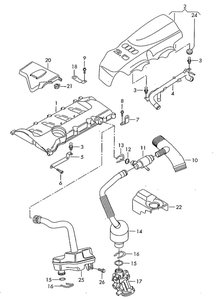

    вот картинка:
    предлагаешь заменить только №11? а подводные трубки промыть.

    ни одно предложение неверно.
    по крайней мере я категорически не согласен.

    1. Я специально делал отвод, чтобы посмотреть, сколько летит во впуск (для тех, кто не знает - моя жрёт литр на тысячу...). Так вот :snooks:- на ту же тысячу ноль целых хрен десятых, т.е. несколько капель
    2. Katz вообще всё поменял - выкинул нахрен бочонок плюс ещё что-то и поставил офигительный "улавливатель" и шо Вы себе думаете?
    После некоторого пробега он в своём уловителе кроме вони и малого количества некоей жидкости не обнаружил более ничего.
    3. Ну и на десерт у Володи Канина при том, что его ласточка не жрала масло, впуск со стороны бочонка всё равно был в масле!!!
    Так что собака порылась в другом месте.;-)

    Да, бочонок ВКГ (прям сверху такой №11) можно и нужно проверить и заменить - там красная резиновая мембрана либо коробиться, либо рассыпается - должна быть ровной и закрывать всё отверстие.
    update2
    да, трубки к-от тройника проверить на щели.
    а на отросток к ВУ поставить хомут (поищите - тут есть картинки)

    ну как бы в двух словах - если картерных газов штатное количество - ВКГ Альта прекрасно справляется с работой. Заморачиваться переделками ВКГ нет никакого смысла. Проверяли...
