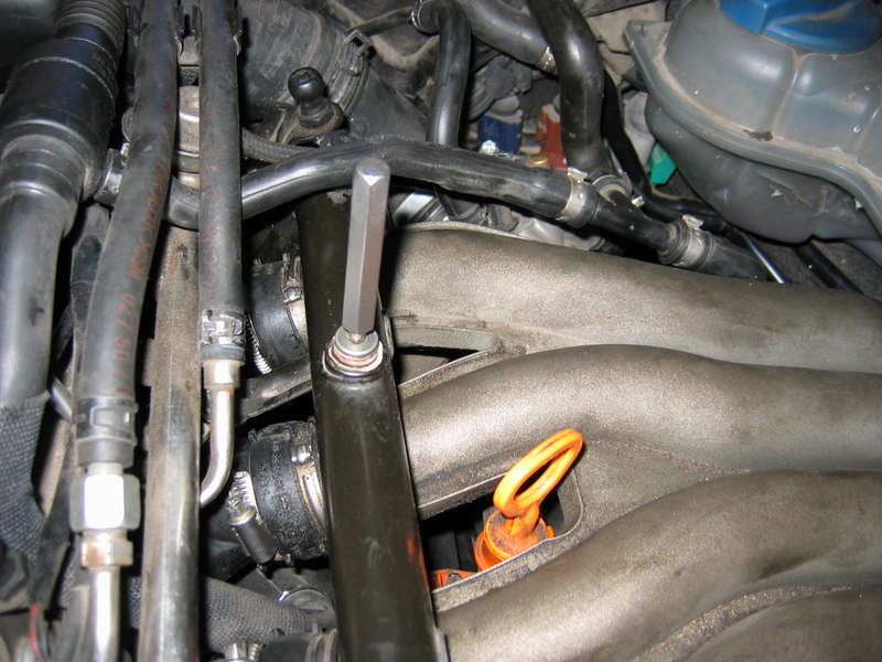

    Про какой тройник идет речь, господа ?[​IMG]

    слева на фото - бочонок-клапан картерных газов
    справа - тройник вакуумный.
    А у тебя патрубок то от тройника к бочонку пропускает вакуум? А то он странно у тебя переломлен.

    Ребят так и не понял о каком клапане и бочонке идет речь. Проясните плиз...
    http://audi-club.ru/forum/attachment.php?attachmentid=72496
