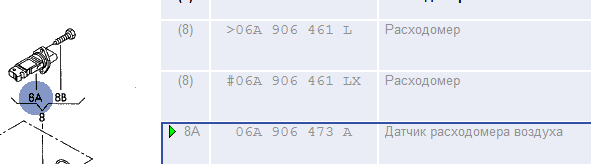

    А кто на что менял датчик-то? По идее там под замену тока сам датчик, но немцы, конечно же, хотят впихнуть мне его с трубой за 140 евро при условии, что я им отдам старый. Реально ли купить отдельно датчик?

    у меня стоит вставка от 1,8т

    я купил новый оригинал в сборе за 4,5 руб по моему, на пассат сайте чуваки барыжили :)
    покупать надо вставку, дешевле, брать либо оригинал или бош (он же в оригинале), все остальное ф топку
