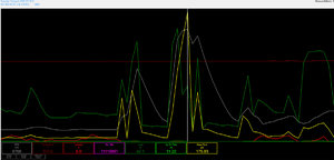

    Ааахтунг!!! Ребята, спасайте! Крутанул движок до красна и прописал лог. У меня ALT, турбы нету... ДМРВ показал 175 г/сек! Что бы это могло быть? Проехал 200 метров от дома до речки, у речки пару раз газанул на нейтралке и поехал обратно. Лог в приложенном архиве... Может всё-таки грамотно его мерить при разгоне?
  17. michфуд
    michфуд Старожил
    12 окт 2005
    15.168
    A4 8E 2,0 01
    точно нету? :laugh:
    175 - ДМРВ в помойку.
    а вообще - сними лог правильно - на 1500об/мин включаешь третью передачу примерно на скорости 30-4- км/ч, тапку в пол и до отсечки, не прожимая кикдаун
