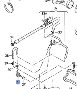

    Массовый расходомер? Это который сразу за воздушным фильтром? Может быть на самом деле, или он или лябмда. Но в общем заказал трубочек себе сегодня из Германии - клапан который из крышки ГБЦ торчит, "трубка отвода воздуха", которая в него втыкается и в картер идёт, ну и конечно же "вакуумная трубка с эжекционным насосом" there За всё - 105 евро. Может ещё надо было заказать 31-ый клапан?

    Устрани дыры во впуске (опрессовка впуска), далее глянь в 32 группе адд и мульт, ну и снять логи по расходу воздуха, короче ДМРВ проверить нада
