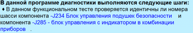

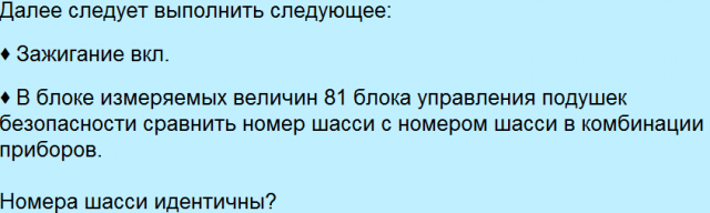

    адаптация блока airbag:
    блок 15, канал 81:
    Vehicle Data Learning
    To start the process for vehicle data (VIN) learning, enter/save 02905 as new value

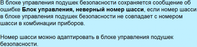

    у тебя это с самого начала так было или что-то делал?
    приборку не менял?
    сначала проверь реальный ли вин код зашит в приборку (соответствует ли документам и кузову)
    далее проверить вин в блоке аирбег.
    вероятнее всего в панели он правильный, а в аирбеге нет.
    в общем проверяй все - по идее ничего сложного, если только в панельке приборов - чужой вин прошит - тогда возможно понадобится логин к приборке - его клубни помогут достать при нужде я думаю

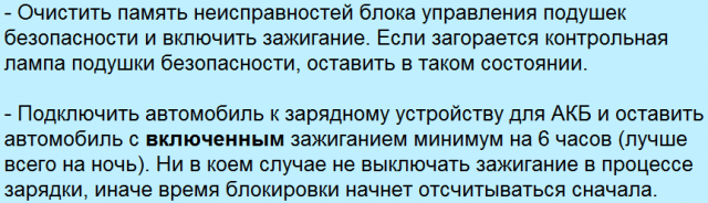

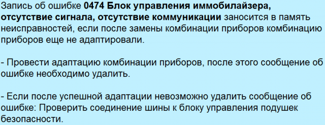

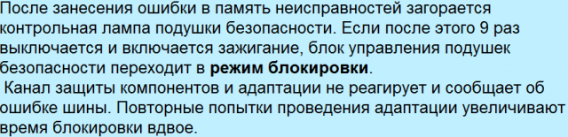

  19. smal
    smal Bad e-mail
    5 сен 2008
    563
    А4 8Е,2.0 ALT был.
    Ничего не делал и ничего не менял - просто в один "прекрасный" момент загорелаль лампа айрбега...:smile8:
    И началось...:icon_suicide:, сначала электрик пытался реанимировать старый датчик (он был непонятно почему весь ржавый, я раньше как-то фото выкладывал), ничего не получилось. Потом заказал новый датчик, и всё равно эта бодяга с неправильным ВИНом и айрбегом вылезала, хотя вышеописанную тобой процедуру делали... :mad:
