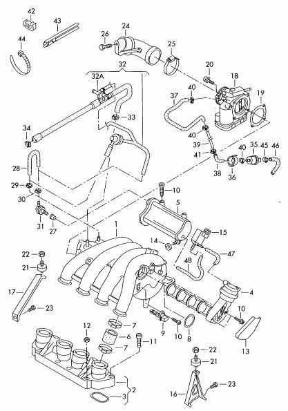

    Ребят подскажите пожалуйста как снять Шланг для удаления воздуха (четверник - механика). отвод который вниз уходит он снимаетиься внизу вместе с трубками? или их надо стягивать с четверника? ДЕталь № 32а !!! И еще как дальний снимаеться отвод ?

    Ребят у меня машина бывает дергаеться и поддергиваеться на ходу чуть-чуть мне кажеться что где-то воздух подсасывает ,я в етой ветки читал про ету проблему там хомут ставят на соединение какоето но там АКПП а у меня МКПП. где мне искать причину подскажите пожалуйста?

    Антон58
    Когда я менял обр.клапан-намучился с этими трубками,но так и не снял,а сломал тройничок,которым они соединяются.После этого тройничок восстановил холодной сваркой(получилось шикарно),а остатки
    трубочек снял нагревая зажигалкой,после чего заменил их обычными шлангами с хомутами.
    Что касается дёрганья-у меня тоже самое,причину не знаю-думаю из-за масла во впуске(мкпп)

    Я думаю это не из-за масла так-как на холодную машина работает как-то нетак и обороты неплавно падают а ступенчато то поднимаясь то опускаясь в итоге опускаясь. А масла во впуске у меня не так уж много я на отчетах видел и на много больше. так-что я все равно скланяюськ тому что где-то подсасывает воздух?

    обороты часто плавают из за подсосов воздуха, сделай опрессовку впуска. От потряхивания на хх избавился заменой свечей ;)

    Опрессовка впуска?
  15. Антон58
    Антон58 Новичок
    19 янв 2010
    66
    был VW Golf31.8 AUDI A4 2.0ALT 02г.
    да да опресовка впуска как сделать желательно самому?

    Принцип один и тот же. Просто поищи место куда закачать воздух. Я никогда этим не занимался.

    как я понял воздух спускаться недолжен совсем ? например через дросель ?
