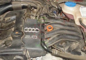

    Стоп, ложная тревога :) Счас проверил машину на стоянке, в одном и том же положении где и раньше проверял, всё нормально масло всё на месте, ничё не убыло, я аж перепугался :) почти.......в принципе не привыкать было бы. По поводу перегрева, как я езжу перегреть машину просто наверна не реально, люди которые рядом со мной ездят удивляются а чё я постоянно потихоньку в правых рядах на такой машине тащусь, за всё время 2 раза тока кикдауном воспользовался и то на трассе при обгоне, а так машина скорости выше 100 км/ч вааще можно сказать не видела. И расход в городском цикле, так как по трассе я ваще тока пару раз можно сказать ездил 8-9л. У меня даже коробка адаптировалась к такой езде на стока что я пробовал поддать чуть больше газа, а машина просто плавно разгоняется.
    Фото забыл сделать, пришлось воспользоватся старой фоткой. В общем в местах 1 и 2 где соединется выпускной коллектор с движком обнаружил пыль, причём она там мокрая, можно сказать даже с мазутой, есть подозрение что это масло с песком, тоже самое на шланчике рядом с тройником (цифра 3). Места соединения выпускного коллектора 4 и 5 сухие, там просто сухая пыль.
    Кстати в последние 3-4 дня заметил что появился какойто свист при разгоне, он начинается примерно от 30 км/ч до 55 км/ч, причём ну очень хорошо слышен в салоне, как будто воздух где то свистит. Сначала подумал на ремни, глянул, вроде с ремнями всё ок, на них ищё даже заводские надписи не стёрлись. Знакомые подумали на умершие свечи, как раз типа из-за них может и масло сочится в стыках ввыпускного коллектора (1 и 2 красные цифры), мне кажется это врядли из-за свечей, диагностика думаю показала бы их смерть (наверна......). ПОсоветовали проехатся в ручном режиме коробки и послушать, типа может на более высоких оборотах шумы усилятся, так и произошло, разогнался до 30 км\ч, дальше на ручку и просто медленно ускорялся с повышением оборотов да 3х тысяч, свист становился всё сильнее, потом включил передачу выше, свист пропал и снова всё ок. Вот думаю может точно воздух сосёт из выпускного коллектора где мокрая пыль. Когда стою на холостых и повышаю обороты вроде бы всё ок свиста нет, а может ваще на сход развал попробовать съездить..... ( но вроде резину не ест и машину не ведёт) как проверить подсосы в других местах я не знаю. Может есть у когонибудь идеи?

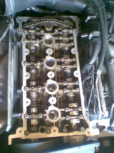

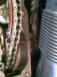

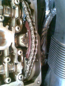

    сегодня решил взглянуть на натяжитель цепи, выяснить причину черного масла (после замены 2000 км пробега), посмотреть на причину тарахтения. Однозначно, виновник тарахтения фазорегулятор с клапаном. Осталось только проверить давление масла.
      325,7 КБ
      211
      235,2 КБ
      207
      107,9 КБ
      143
  12. slavik86
    slavik86 Завсегдатай
    25 дек 2008
    503
    A4/B6 2.0 01г.
    Чисто он у тебя выглядит, без лаковых отложений для 2001г.Пробег какой реальный?. Или цвет фоты такой:).

    Выглядит также как и на фото, сам очень удивился чистоте. При покупке масло было очень черное. После замены масло стало черным сразу же. Мотористы сказали что это после Long life service и нужно часто менять масло для конечной очистки. Пробег 110000 км оригинал. Масло синтетика Castrol 5х40 лили по документам там и я себе залил. Думаю о переходе на Titan. А вот системе вентиляции картера не повезло: патрубок, который идет от клапана вниз через впуск отломался вообще.

    Кстати, если судить по фото AntiGhost'а, то у меня ощущение, что в районе 2-3 цилиндров масло сифонит во все щели, и при этом отсутствует жор, мистика...
