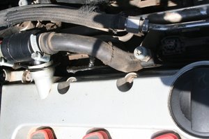

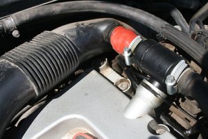

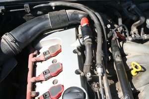

    начал где-то месяца полтора назад.
    масло в двигателе 5-30 Шелл
    замена масла была 6 тысяч км. тому назад (ещё прежним владельцем)
    4 тысяци проехал без проблем, потом загорелась (пробег сейчас 186 тясяч)
    масло опускается до минимума (ниже рисок) и остаётся долгое время на этом уровне. щюп стоит нового образца.
    подтёков (кроме тех что были из-за порваного патрубка) нету.
    Дело было так:
    сначала загарелась желтая маслёнка
    долил масло - горит (концевик капота не работал) ещё долил - горит.
    в итоге перелил... откачал лишнее масло - горит (было в течении 4-5 дней) потом на следующее утро после того как откачал лишлее маслёнка пропала.
    через некоторое время (через неделю примерно. успел проехать наверное км 500) снова загорелась, и с тех пор не гаснет.. :(
    ну были не следы, а так нормальное кол-во масла накапало. ну конечно не литры, но чисто визуално сверху грам 100-200 какапало (ну конечно потрачено масла за это время литра 3-4 было)
    на фото видно не очень, да и подтёр я малость где мог

    грам 100-200 конечно не мало для подтеков, но все равно маслицо машинка подъедает.

    ну да. ну посмотрим как сейчас будет...
    а вдруг...

    Воздуховод лучше поменять: температура там не маленькая и изолента (если не ошибаюсь) всё равно расплавится (я проходил это).:smile42:
    А капли масла во входе в воздуховод были даже на совсем нежрущем Альте. Как то Володя (Kanin..) выкладывал свои фото.there

    на воздуховод пока деняжек нет :(
    а заматал специальной штукой - используетя в авиостроительстве и способна держать очень высокие темпиратуры (держит до 200 градусов).
    Но менять буду полюбому.. но только чуть позже.

    жрут они его в две стороны: там, где указано и через кольца поршней.
    капли - ерунда, если есть "лужы", то ой.
