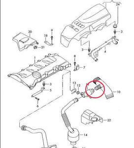

    #13839 Вадим VFV, 4 май 2010
    Приветствую!
    Прошу совета
    в машинах особо не шарю.... но это пока..
    тему с расходам масла освоил лишь на половину...
    в начале года стал счастливым обладателем А4 с ALT
    недавно начала кушать масло.
    меняя воздушный фильтр обнаружил что лопнул воздушный патрубок в месте указаном на рисунке.
    в этом месте были следы масла - это так и должно быть? вот и думаю наверное масло начало проподать именнопо этой причине у меня. я прав?
    Патрубок временно залатал
      18,9 КБ
      113
