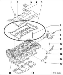

    Б.... Решил сегодня фильтра и свечи поменять. Выкручиваю, во 2 и 3 цилиндрах свечи просто плавают в масле. При этом машина заводится с полтыка, не троит и нормально едет. Я офигел, у меня когда-то шестерка была, там одну свечку слегка маслом заплевывало, так она еле заводилась, троила, чихала, кашляла и не ехала. А эта едет!!!

    #13692 Alex_H, 11 апр 2010
    Из под нее тоже сопливиться, собирался поменять, да все руки никак не доходили... Думаешь поможет?
    З.Ы. Да, до меня только дошло, масло то сверху плавало, катушки все залиты были ))) Там еще вроде уплотнители свечных колодцев есть, их тоже поменять? Или у нас их нету?

    #13693 slavik86, 11 апр 2010
    Прокладка она цельная. А если сопливится надо менять.:) Вот номерок 06B103483H

    поможет.
    У меня в день продажи авто на крышке двигателя в углублении свечного колодца 2-го цилиндра (я до сих пор не знаю с какой стороны считаются цилиндры у ALTа-от морды или с конца) я заметил несколько капель масла-как назло именно в день продажи-раньше такого не было-я не успел поменять прокладку клапанной крышки (мне стыдно), её поменял уже новый владелец и проблема решилась.
