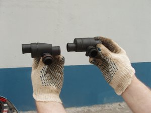

    Вот сегодня получил клапан с лева новый а с права старый, у меня плюс ко всему еще был лопнувший патрубок который идет к клапану трещина была под защитной тканью поэтому была невидна но прощупывалась рукой.
    Все сделал обнулил счетчик, теперь жду результат.

    Можешь особо не ждать. Км через 200 сними патрубок к впускному тракту и посмотри на наличие масла.
    Не думаю что изменение геометрии этого клапана повлияет на что то. Посмотрим.
    Кстати у тебя и старый клапан не такой как у меня. Тот конец который идет к впуску судя по фото у тебя внизу, на новом поднят наверх, а у меня по центру. Вот.
    Ладно, посмотрим. Пиши обязательно результаты.
    Как и где сверлить я написал:):):)

    2 biker - отличия в бочонках ну просто никакие имхо
    у меня кстати бочонок - новый, но старого образца и представте себе как я удивился не увидев в нем масла при снятии!
    ну да один бес - все поменяно - кулер, термостат, куча трубок - масло на 2мм выше мин, не пищит - пока доливать не буду, по мере сил сделаю графики
