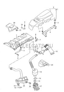

    клапан воздушный. Деталько № 11 на рисунке
    06B 103 235 G

    блин, вот я пофигист...не смотрел ещё, днём был в разъездах на опеле, а сейчас уже темно. Завтра с утречка посмотрю есть ли пятно при заведенной машине. :)

    посмотрел под машиной (напоминаю-зажал хомутиком отвод на бочонок)-сухо, завел, дал поработать-тоже сухо. Видимо текло из этого соединения. Заеду ещё на яму посмотрю-может увижу следы от масла-откуда оно могло капать :)

    Сухо где - на отводе? И сколько дал поработать?
    Ну не может течь из этого соединения, э-э-э... если только оно исправно, точнее - не оно, а сам бочонок!:nod:
    Так что внимательно смотри другие соединения. Кстати, может у вас там температура повысилась, оно и перестало течь...:laugh:

    именно повысилась 0 +5
    я редко капот дергаю, вот и в этот раз не догадался....посмотрел на бетоне-сухо. Дал поработать 5 минут.
    Понял, заеду на яму...:)
