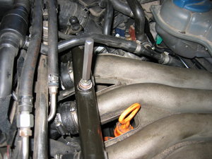

    А вот я нашел способ, чтобы масло во впуск не летело.
    Снял клапан картерных газов и разобрался как он работает: Картерные газы из картера или клапанной крышки попадают в этот клапан и должны высасываться по тонкому патрубку идущему от блока ДЗ. Кагда создается излишек газов, то клапан открывается и они попадают напрямую в впускной коллектор вместе с парами масла. В патрубок же идущий к ДЗ газы попадают без масла, т.к. из-за системы этого боченка отсеиваются центробежной силой, когда циркулируют внутри него.
    Так вот, если масло идет во впускной тракт, зачит газы плохо отсасываются из бочонка-клапана.
    Сам патрубок от клапана к ДЗ имеет диаметр 5мм. Но вот он вставляется в тройник(один конец собственно к ДЗ, второй - к вакуумной системе, третий конец - наш), где для него ответстие всего 1 мм. На новых авто может этого и достаточно, но на авто с пробегом явно не хватает.
    Взял и рассверлил это отверстие до нормальных размеров. Теперь должно хватать силы вакуума на отвод всег газов.
    Как итог: во впускном колекторе сухо, в этом патрубке к ДЗ - сухо. В самом клапане масло есть, но судя по всему стекает обратно в клапанную крышку. Проблем не появилось, расхож бенза вроде уменьшился, ехать стало легче.
    Если прикидывать по мат части:
    Не новые двигатели дают больше картерных газов (износ все таки) и расчитанный на одно колличество клапан просто не справляется, и газы с маслом прямотоком идут во впускной тракт.
    Если кто не верит - распилите этот клапан-бочонок и наморщите мозг - выводы будут такими же.
    P.S. А вот кулер наверное поменял зря....
    P.P.S Вот этот патрубок крыпным планом. Справа - тройник, его и сверлить.

    Вполне резонно поменять этот клапан. Если в нем дейстительно применена другая система. А если тоже самое, только форма другая - посмотри мое предыдущее письмо. Как придет -сфотай и выложи здесь.

    Если бы просто для отсоса на холостом ходу, тогда бы не было клапана. На ХХ в толстом патрубке к впускному колектору и так нет вакуума (т.к. ДЗ закрыта), и без клапана бы отсасывалось по маленькому. Клапан открывается когда давление газов больше, чем вакуум в маленьком патрубке может высосать. Аварийный клапан, чтобы не было излишнего давления.
    Я просто увеличил силу этого вакуума и все встало в норму. Доказательство - сухость патрубка, масло не вылетает.

    Не фотографировал процесс?
    Сколько уже проехал на собственной модернизации?
