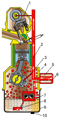

    Берём стенку цилиндра:
    С одной стороны раскалённый поршень с кольцами, с другой стороны масляные (ещё какие?) канавки, по которым это масло течёт и остужает стенку, так вот если на этой стенке образовался теплоизолирующий слой (при перегреве), то и никакие откапиталивания этот слой изнутри убрать не могли!
    А вот для этого и надо для начала поиметь картинки обоих БЦ в разрезе.

    [FONT=&quot]<!--[if gte vml 1]><v:shapetype id="_x0000_t75" coordsize="21600,21600" o:spt="75" o:preferrelative="t" path="m*4*5l*4*11*9*11*9*5xe" filled="f" stroked="f"> <v:stroke joinstyle="miter"/> <v:formulas> <v:f eqn="if lineDrawn pixelLineWidth 0"/> <v:f eqn="sum *0 1 0"/> <v:f eqn="sum 0 0 *1"/> <v:f eqn="prod *2 1 2"/> <v:f eqn="prod *3 21600 pixelWidth"/> <v:f eqn="prod *3 21600 pixelHeight"/> <v:f eqn="sum *0 0 1"/> <v:f eqn="prod *6 1 2"/> <v:f eqn="prod *7 21600 pixelWidth"/> <v:f eqn="sum *8 21600 0"/> <v:f eqn="prod *7 21600 pixelHeight"/> <v:f eqn="sum *10 21600 0"/> </v:formulas> <v:path o:extrusionok="f" gradientshapeok="t" o:connecttype="rect"/> <o:lock v:ext="edit" aspectratio="t"/> </v:shapetype><v:shape id="_x0000_i1025" type="#_x0000_t75" style='width:152.25pt; height:300pt'> <v:imagedata src="file:///C:\DOCUME~1\B906~1\LOCALS~1\Temp\msohtml1\01\clip_image001.png" o:title=""/> </v:shape><![endif]--><!--[if !vml]-->Для примера нашёл картинку:[​IMG]
    Где цифра 2 - как там на стенке увидишь отложения (т.е. не там, где поршень соприкасается со стенкой цилиндра, а с другой стороны этой стенки)?

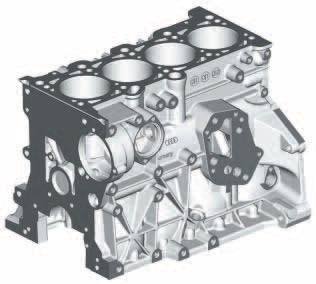

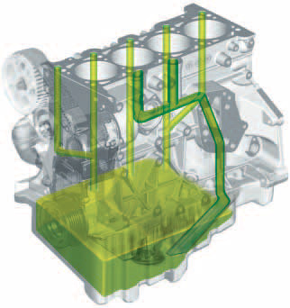

    Это вроде каналы смазки = масляные каналы... Покажи здесь... Это блок Альта
    [​IMG] [​IMG]
    Да и не проверить нормальному мастеру состояние масленого канала - просто позор!

    Так правильно!
    Видишь дырочки вокруг?
    Так это не только
    , а и для остуживания и идут эти каналы/канавки по всей высоте БЦ вниз до картера и вот там-то как раз и не увидишь всю эту каку и похоже они по-дурацки сделаны (тонюсенькие) и стекает плохо. Если я неправ, пусть старшие товарищи меня поправят!:nod:

    Добавил выше фотку там весь ход масла через блок описан. А блок остужает не то масло, а то что омывает снизу... А дырочки мелкие это для ОЖ.

    Тогда почему масло так медленно стекает, если судить по картинке, оно должно со свистом стекать - где оно застревает? А картинки ГБЦ такой же нет? (с зелёненьким)
