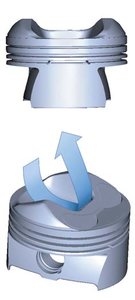

  12. repair
    repair Bad e-mail
    27 фев 2008
    765
    VW JETTA V 2006 1.6 Manual
    Да, AWAы начали после АЛТ выпускать и выпускали до 5 года. Только вот не совсем его сняли с производства (если верить ССП), а перекинули с А4 на А3, с лругим расположением. Вот когда его перекидывали, зачем-то поставили чугунные гильзыthere.
    А про сравнение я не зря пишу. Если взять поршень АЛТ и от AWA, то очень они будут отличаться. Например, в плане дырок под МСК.:)

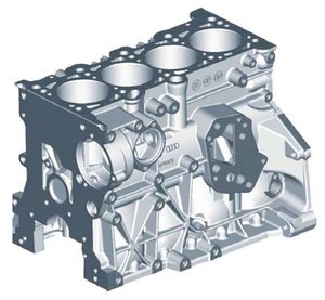

  14. smal
    smal Bad e-mail
    5 сен 2008
    563
    А4 8Е,2.0 ALT был.
    Кто-нибудь может выложить картинку нашего БЦ в разрезе? Пжлста!
    Есть бредовая мысль...

  16. repair
    repair Bad e-mail
    27 фев 2008
    765
    Это поршень от AWA. Дырки видны.
    Про АЛТшный уже писали и фотки выкладывали, на предмет отсутствия этих дырок.

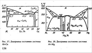

  17. 777ВАНЕК
    777ВАНЕК Живу я здесь
    29 авг 2007
    1.301
    Volkswagen Passat B6 2,0 FSI 05г.; Rolls-Royce Phantom 6.75 i V12 48V (с водителем)
    Хочешь помыть его? Бу-га-га...
    Зы: про график - молодец, что вспомнил, теперь ты примерно представляешь о чём речь. Теперь представь, что алюминиевый сплав тоже может иметь разную структуру в зависимости от состава и добавлением в него, например, хрома или никеля (грубо) или температуры и времени перехода от нагрева к остыванию. Если найдёшь в своих "записях" аналогичную диаграмму перехода алюминиевых сплавов, о чём я сильно сомневаюсь, поставлю тебе ЗАЧЁТ! Вынудил таки опять спорить...;-)
  18. repair
    repair Bad e-mail
    27 фев 2008
    765
    Только такой.
    Или отдельно блок, но разрез можно мысленно сделать:).
  19. smal
    smal Bad e-mail
    5 сен 2008
    563
    А4 8Е,2.0 ALT был.
    #12079 smal, 6 ноя 2009
    <meta http-equiv="Content-Type" content="text/html; charset=utf-8"><meta name="ProgId" content="Word.Document"><meta name="Generator" content="Microsoft Word 11"><meta name="Originator" content="Microsoft Word 11"><link rel="File-List" href="file:///C:%5CDOCUME%7E1%5CAdmin%5CLOCALS%7E1%5CTemp%5Cmsohtml1%5C01%5Cclip_filelist.xml"><!--[if gte mso 9]><xml> <w:WordDocument> <w:View>Normal</w:View> <w:Zoom>0</w:Zoom> <w:punctuationKerning/> <w:ValidateAgainstSchemas/> <w:SaveIfXMLInvalid>false</w:SaveIfXMLInvalid> <w:IgnoreMixedContent>false</w:IgnoreMixedContent> <w:AlwaysShowPlaceholderText>false</w:AlwaysShowPlaceholderText> <w:Compatibility> <w:BreakWrappedTables/> <w:SnapToGridInCell/> <w:WrapTextWithPunct/> <w:UseAsianBreakRules/> <w:DontGrowAutofit/> </w:Compatibility> <w:BrowserLevel>MicrosoftInternetExplorer4</w:BrowserLevel> </w:WordDocument> </xml><![endif]--><!--[if gte mso 9]><xml> <w:LatentStyles DefLockedState="false" LatentStyleCount="156"> </w:LatentStyles> </xml><![endif]--><style> <!-- /* Style Definitions */ p.MsoNormal, li.MsoNormal, div.MsoNormal {mso-style-parent:""; margin:0cm; margin-bottom:.0001pt; mso-pagination:widow-orphan; font-size:12.0pt; font-family:"Times New Roman"; mso-fareast-font-family:"Times New Roman";} *page Section1 {size:595.3pt 841.9pt; margin:2.0cm 42.5pt 2.0cm 3.0cm; mso-header-margin:35.4pt; mso-footer-margin:35.4pt; mso-paper-source:0;} div.Section1 {page:Section1;} --> </style><!--[if gte mso 10]> <style> /* Style Definitions */ table.MsoNormalTable {mso-style-name:"Обычная таблица"; mso-tstyle-rowband-size:0; mso-tstyle-colband-size:0; mso-style-noshow:yes; mso-style-parent:""; mso-padding-alt:0cm 5.4pt 0cm 5.4pt; mso-para-margin:0cm; mso-para-margin-bottom:.0001pt; mso-pagination:widow-orphan; font-size:10.0pt; font-family:"Times New Roman"; mso-ansi-language:#0400; mso-fareast-language:#0400; mso-bidi-language:#0400;} </style> <![endif]--> Ладно, выскажусь без картинки.
    Ну, так вот! Есть бредовая мысль, объединяющая экстремистские Ванины высказывания с Госиными промывками и мои с airmeno мысли по поводу выгорания масла…..<o:p></o:p>
    Мы имеем канавки, по которым течёт маслице, которое должно охлаждать стенки цилиндров, и что может произойти?<o:p></o:p>
    1.Теория перегрева: допускаю перегрев, но не перегрев Ивана, а перегрев масла, при котором на стенках канавок начинает появляться плёнка, которая постепенно начинает ухудшать отвод тепла, столь нужный нашему болезному. Ну, а далее начинаем иметь место запредельный перегрев и увеличение угара масла с вытекающими…<o:p></o:p>
    2. И тут Госины призывы о чистоте весьма кстати, потому как уже что только не перепробовали, а чтобы усилить/восстановить отвод излишнего тепла от стенок цилиндров, кроме как ядрёными промывками, вряд ли удастся..<o:p></o:p>
    <o:p> </o:p>
    Кстати, если краснодарские Альты не перегревались, то у них нормальный/достаточный теплоотвод, поэтому и температура масла в 100 градусов некритична..<o:p></o:p>
    Что скажете???<o:p></o:p>
    Специально для любознательного Вани::bt:
    ЗЫ Да, Вань, список литературы приложить?:p
    repair
    Спасибо за картинки!
