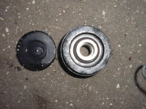

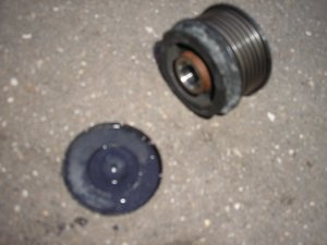

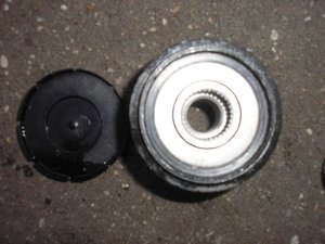

    О! У меня есть такая, б/у!!! Отдам за 500 рэ.! "Обгоняет" генератор, когда мотор колбасит, гасит крутильные кол****ия и снижает нагрузку. По задумке немчурийских инженеров она делает генератор ВЕЧНЫМ!!! Но! Она имеет свойства клинить и свистеть, собственно из-за этого она у меня была под подозрением, но оказалось, что свистела мембрана ВКГ. Когда эту муфту клинит, начинает биться натяжитель!
    Короче, стоит она на валу генератора, на ней, непосредственно внешней обоймой, выполнен шкиф. Купи у меня её!
    ЗЫ: правда снимать её гиморно, спец инструмент трэба!

    Б/у это значит стояла у меня на Passat'е, я купил новую муфту за 2 200 руб., поставил эту новую, а старую продаю. Грешил на неё, т.к. из под капота что-то дико свистело, но свист после замены не пропал. Муфта прошла 80 000 км. - никаких биений и люфтов нет - она нормальная!

    Так возьмите и проверьте эту обгонную муфту ! Заклиньте отверткой крыльчатку генератора и крутите шкив, кажется против часовой. Должна крутиться в одну сторону, с довольно сильнозаметным торможением. У меня так крутилась. Проверил на новой - еще туже крутиться. Если старая не прокрутить вообче или там чё то хрустит, то ей хана - под замену.
