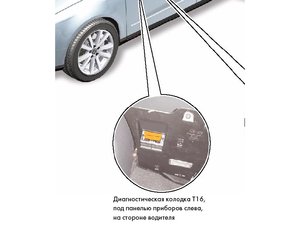

    Подскажите, пожалуйста, где у пассата в последнем кузове диагностический разъем? А то сосед взял себе, а у меня ручки чешутся померять температуру. И сервис у него скинуть также, как у Ауди или нет? (Во 2 канале приборки значение на 0). Спасибо!

    Отвечает заслуженный деятель России, лауреат множества независимых премий, претендент на звание и т.д. 777ВАНЁК
    Дополнительно могу научить как сбросить Servise in: трэба нажать на кнопицу "гаечный ключ" при выключенном зажигании, удерживая её, включить зажигание. Отпустить кнопицу "гаечный ключ" и нажать кнопищу "min", отойти от автомобиля...
