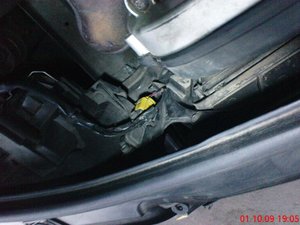

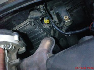

    Мужики привет!
    Может не по теме (но лучше обратиться к своим), в моторном отсеке обнаружил пережженые провода (двух проводный жгут)...
    Может кто знает что за желтые штекера в моторном отсеке АЛТ??
    Вань ты вроде с головастиками по Ауди дружишь?
    P.S. На левом ребре моськи где крепится радиатор стоит такая же.
    Провод пережог коллектор (пипка вылетела) но ничего не произошло??? Ошибок приборка тоже не дала???:shock::shock::shock:
    Плиззз...
