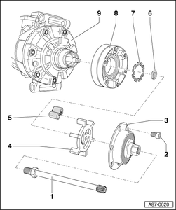

    В A4 один ремень на всё (кондишку, генератор, помпу, гидронасос) и дёргается натяжитель этого ремня. Если у тебя электромуфта то это старый вариант компрессора, и там замена подшипника обсуждалась и возможна. А у меня я так понимаю муфта работает только как демпфер, и компрессор крутится всегда, так кто то писал что в ней вообще нет подшипника, но по Elsa вроде есть. Деталь номр 8 - Ведомый диск с подшипником качения. Только вот съёмный он или нет, хотел прояснить. А то ОД предлагают менять всю в сборе (~ 250 уе).

    По ходу несъемный, раз не предлагают других вариантов...
